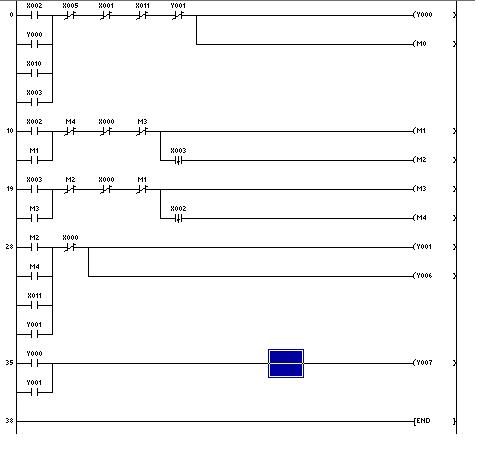

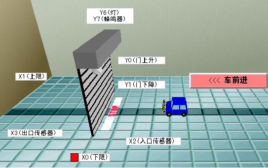

车要经过内外感应后才能关门在感应中和感应内是不能关门的,我现在只学到基本的指令,功能指令还没学会请老师用基本指令指点下。请老师帮忙指点在此感激不尽!!

小弟在这解释一下 我个人以前没接触过PLC刚学没2个月是自学,现在能挑战模拟软件的个别高级挑战,就是这个车库老是想不通怎么控制的,让一个参加过PLC培训的朋友帮忙编个,就郁闷了 虽然在他编的PLC中学到不少东西 可是绝对不能用。这个车库我个人编了不下10多次,在模拟软件上就是关门程序有问题X3感应到就关门 而不能过来X3感应在关门。找个请教的老师都找不到,所以上了这个论坛,找个热心老师指点一下。打酱油的、看笑话的无所谓、给我回复风凉话的不欢迎,靠自己我是知道的我还知道我还知道多请教、多沟通、多交流、多学习,如果有些话说的不对请谅解。

X3你采用下降沿编,肯定没问题了,你肯定直接采用常开编的

还有就是把你自己编的发上来,大家帮看看,怎么修改就行了,不可能有人专门帮你编写整套程序
那是要收费的了,呵呵,修改点没问题

请帮忙看看有什么更好的编程法,没经过正统的学习有点乱

这个学习软件有答案的

郁闷了,
