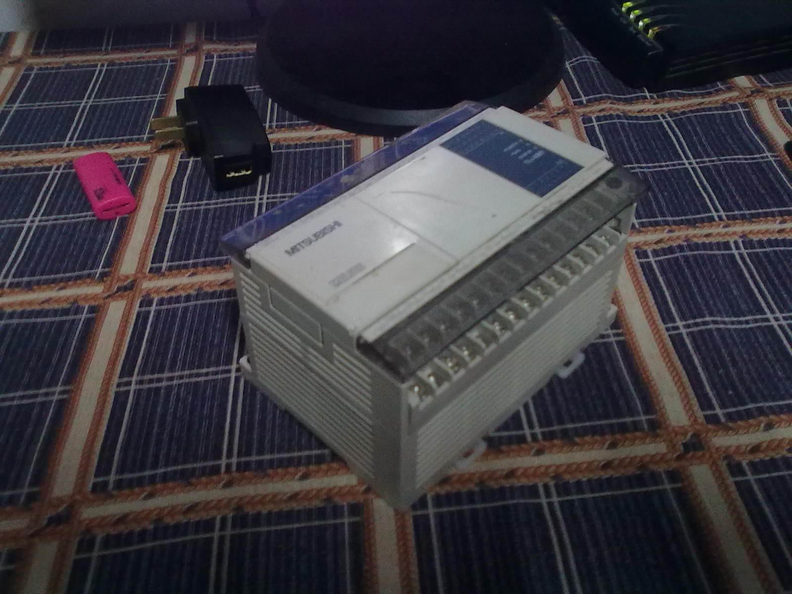

我家有一台PLC不知道怎么玩???
高手教教我啊 ~~
万分的感谢!
lizhenxunsu
查看lizhenxunsu的
发表于: 2010-11-26 19:45
这是图

三菱的FX系列,自己看下手册,用电脑连接或者用手编慢慢的搞

买根SC-09的数据线装个软件,下份编程手册慢慢研究就可以了。

谢谢大家!回复五楼型号是 fx1n-40mr-001 应该是什么型号的编程线呢 谢谢

引用第7楼lizhenxunsu于2010-11-26 22:26发表的 :
可以买根USB接口的SC-09。如图:

楼主除了PLC至少还需要以下几样
1、电脑(最好是有串口的)
2、编程电缆SC-09
3、24VDC电源
4、编程软件(GX8.86全系列的)
5、电笔或螺丝刀(也有人叫起子)
6、若干电线、开关、按钮、继电器及要控制的设备。
7、编程手册

嗯,先下载编程软件、编程手册,练习编程;查使用手册,看如何接线。
编程线前面也已提到。
