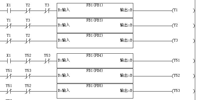

看图 指令中的方块 FB是什么意思??? 谢谢大家!

这是三菱FB块,是Q系列某些高档plc才有的功能块,是自己编辑的,FB功能块,具体可以联系我,我会编写

呵呵 ,使用的ST格式编写的,
编写复杂的程式时用此种格式写,会简便很多!

FB功能块,主要用于大量控制动作相同的设备而外部触发条件不同,设备程序只做一个,其他只引用一下就行了,可以简单的理解为子程序块。

功能块图

当条件成立时调用这个功能数据块

参考西门子PLC编程就知道了
