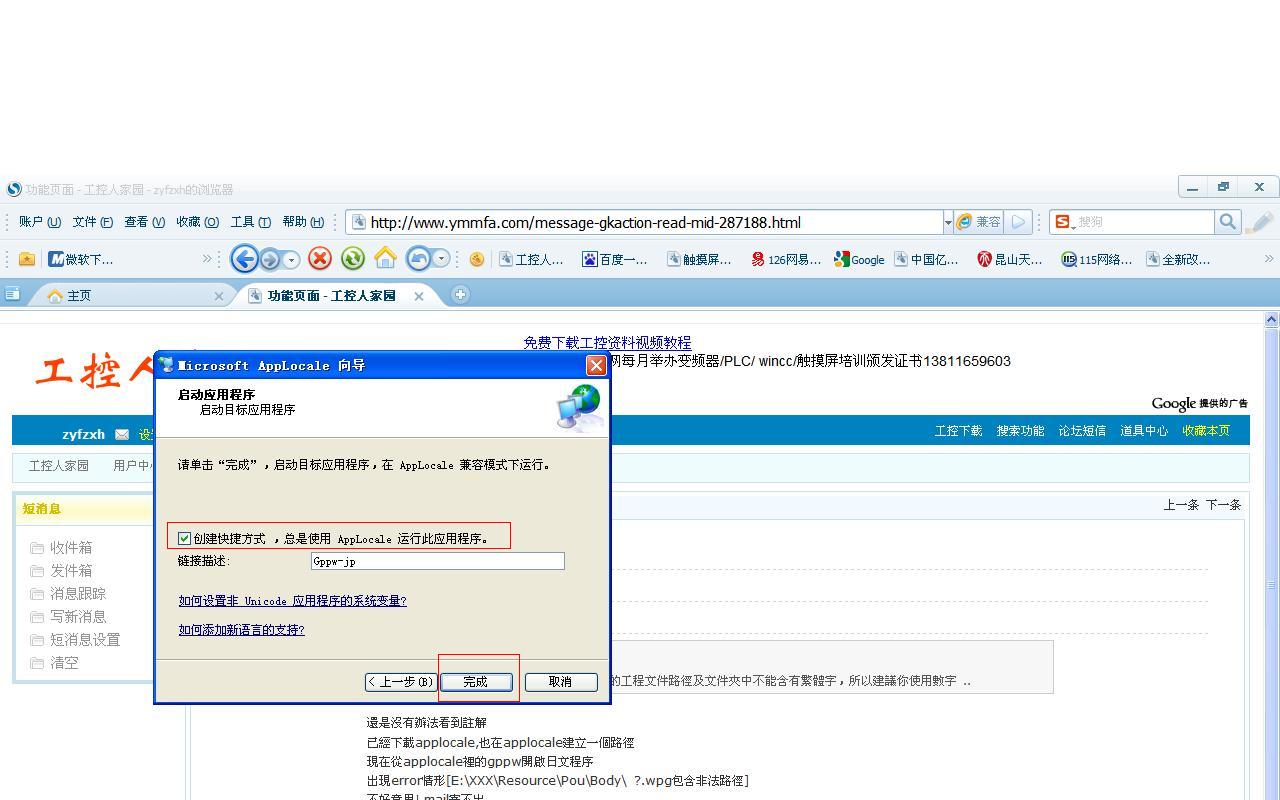

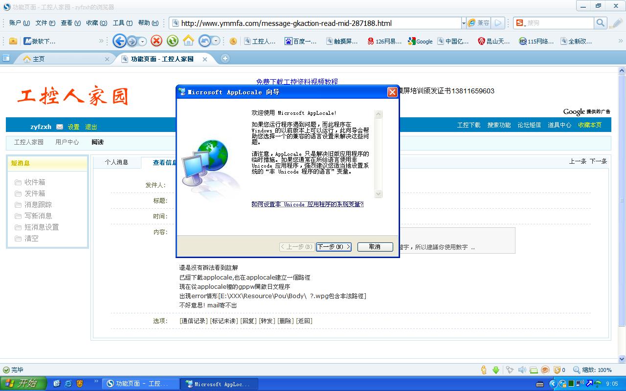

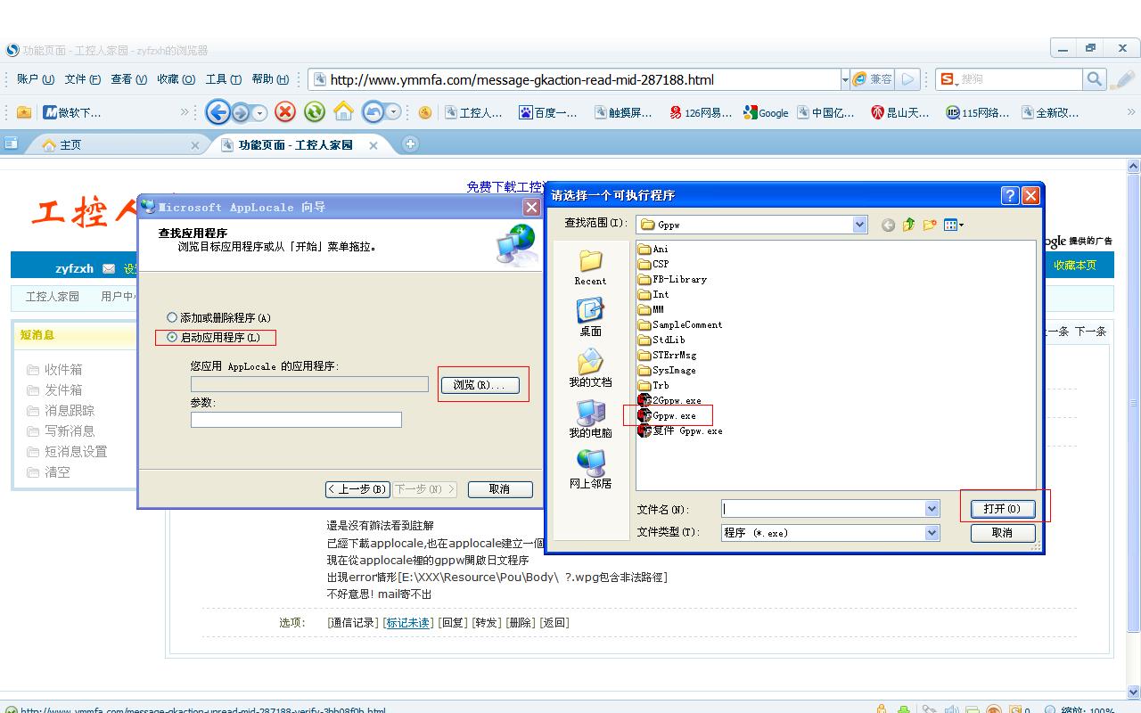

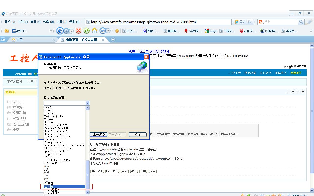

1.開啟Microsoft AppLocale工具
2.選擇你要使用工具開啟的應用程序(proface)
3.選擇應用程序的語言,中文(繁體)
4.創建快捷方式
5.利用剛剛開啟的proface軟體開啟你的工程(切忌你的工程路徑中不能還有非繁體字體以外的字體,當然英文及數字除外,如簡體字,若有簡體字存在你的工程將不能開啟,請將還有簡體字的部份修改為數字或字母再來開啟)

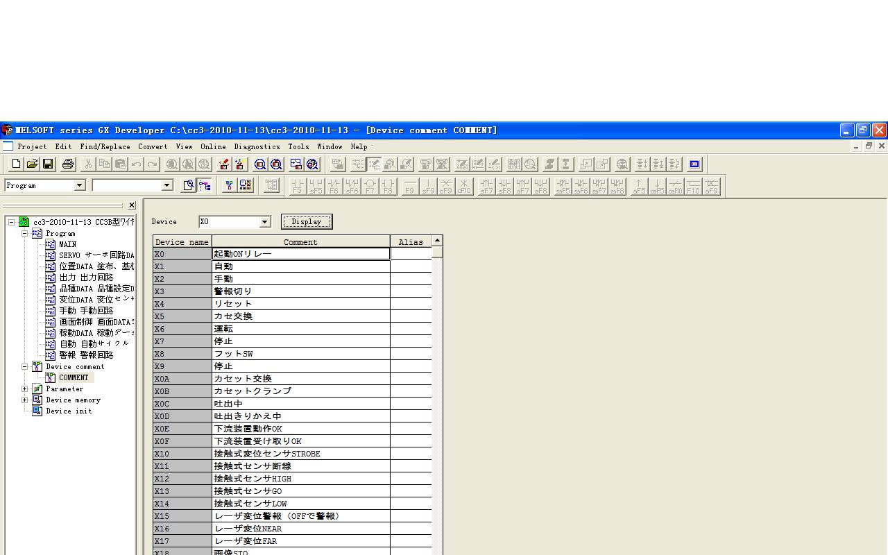

11楼  发表于: 2010-11-29 12:50
引用第10楼wengjun8250于2010-11-29 10:59发表的 :
我试了版主的方法,但是那上面检测不到目前使用的语言,还是不行的,还有没有别的方法啊?
給一個利用此工具開啟三菱plc程序的圖例
