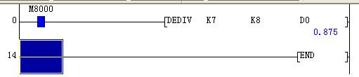

三菱plc模拟软件能模拟浮点运算吗?

使用FX2N模拟的结果:

可以,但要你选择的型号是支持浮点运算功能的

1S,1N的都不支持这个指令。

2n可以

只要选择2n以上的就可以的。

2n以上的都可以
