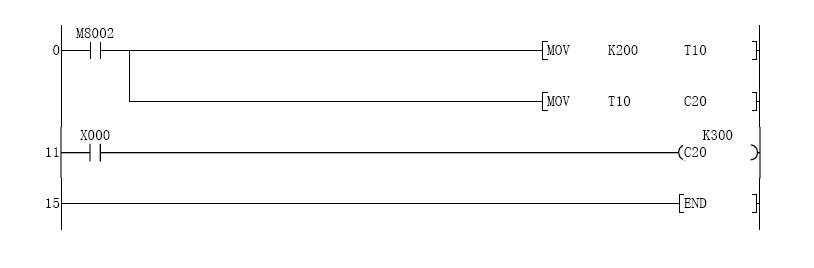

解释说 : 未使用的计数器 或定时器  作为数据寄存器
  谁能给我解释下  K200  T10  C20  K300 之间的关系??

X0 ON时c20是k300,X0 OFF,M8002 ON 时C20是k200,反之
热心助人
那t10 在这里面是起到什么作用  是不是相当于一个寄存器  起到过度的作用啊

PLC开始运行第一个扫描周期后,T10=K200,C20=K200;
此后X0为ON一次C20计数加一,与普通计数器动作相同。计数到300时C20线圈接通。

    引用楼主q605668560于2010-11-26 10:20发表的 程序  疑问 :
    [attachment=50389]
    K200常数200,T10计时器,C20计数器,K300,计数器动作值
    X0动作100次C20动作。

    这是你的程序要求达到的控制目的,第一个扫描周期时当X0为OFF时,C20是K200,第一个扫描周期后X0为ON时c20是K300

    第一扫描周期,常数200传送到T10,再转送到C20(刷新C20的当前计数值),之后,C20对X0的上升沿计数(计数值从200开始累加),计数值累加到300时,C20计数完成,如程序中加入RST C20 或MOV(P) K0 C20之类的计数清零程序,在执行清零后,C20的计数值将0开始累加
