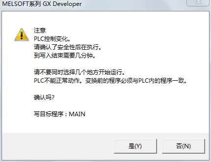

GX Developer7.08软件在使用监视写入模式后,就不能离线编辑了,哪怕是另存为后,也一样。请教高手指点为谢!

第一个提示时选"否"然后再变更模式

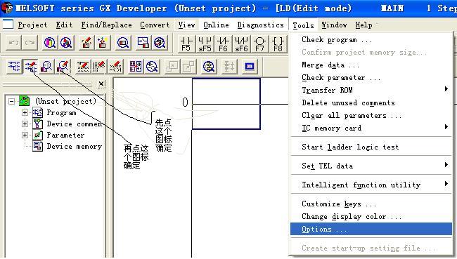

看最下面那一排按钮,点一下那个【有支蓝色铅笔和梯形图】的按钮,点完就可以正常离线编辑了

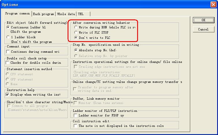

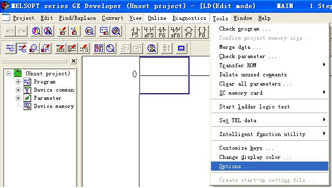

看看一下选项:

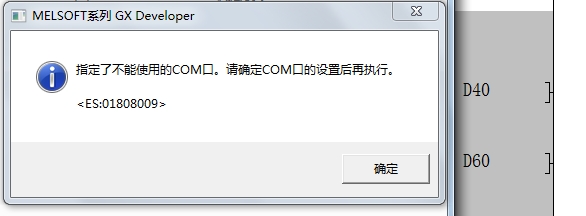

端口需設置正確,然後參看sjm斑竹的圖片設置就好了

使软件设置的原因,看sjm斑竹的圖片設置。
