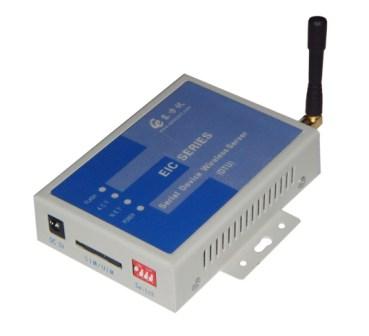

王先生  13681285841
GPRS无线数传(GPRS  DTU)是以GPRS网络为通信平台,提供标准的RS-232/485/TTL接口,按照工业标准设计,可直接与RTU、PLC、智能仪表、单片机控制器等各种工业现场的下位机设备连接。可以让工业用的RS232/RS485串口设备的串口通信立即转换为GPRS无线网络通信的双向转换数据传输设备。
CG-12为用户提供高速,稳定可靠,数据终端永远在线,多种协议转换的虚拟专用网络。产品支持语音,短信,数据触发上线以及超时自动断线的功能。同时也支持双数据中心备份,以及多数据中心同步接收数据等功能。CG-12符合工业级标准,优化电磁兼容性设计,具有超强的可靠性。
GPRS DTU产品又可称为无线数传终端、无线数传模块、GPRS数传终端、GPRS IP MODEM、GPRS数传模块、GPRS模块等,CG-12 GPRS DTU内嵌PPP、TCP/IP、UDP等多种协议,可实现用户设备到数据中心远程透明数据通信;提供专业工业级产品接口,与用户设备即插即用,安装简单、使用方便。
用户不用知道复杂的GPRS通讯原理和TCP/UDP协议,不用更改程序即可实现原有串口设备的无线网络连接,设备通过串口轻松实现GPRS网络和Internet接入,节省您宝贵的时间和已有投资,可用于长距离通信或控制。
