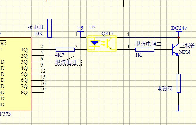

一个接口电路自己画的.大家看看哪里要改的

大家看图吧.哪里错了呀.要是有什么好的也可以给我一个呀
这个主要是接单片机输出接口的.接电磁阀/.

自己先来一个,刚刚传不了力片
现在加上

你这个电路,负载(电磁阀)应该接在三极管的集电极。发射极直接接地。这样工作更稳定。

发射结应加分流电阻,将电磁阀换成中继好一点

将电磁阀换成中继好一点

从实际工作方面考虑,输出侧最好是加上中间继电器再接电磁阀好点

引用第2楼mayanheng于2010-11-24 17:15发表的 :
如果不增加器件的情况下
支持2楼
