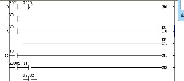

看看这样的怎么样

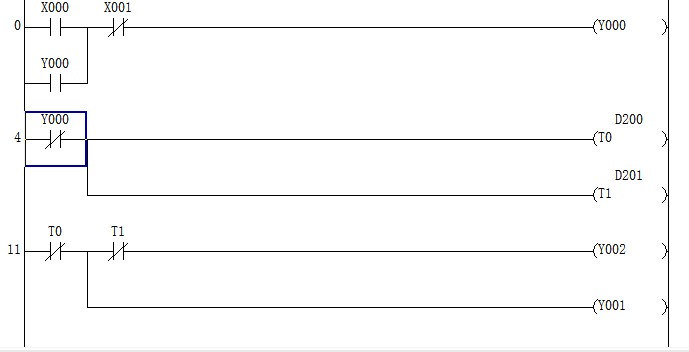

楼主的原图有问题,能启动吗?

12楼的加长T0时间就可以了!

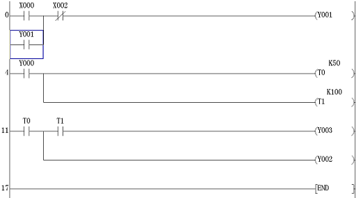

这样呢

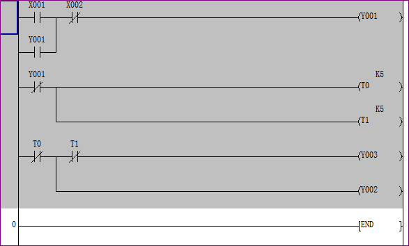

这样呢

8楼的没有错呀,是不是你的电路图画错了

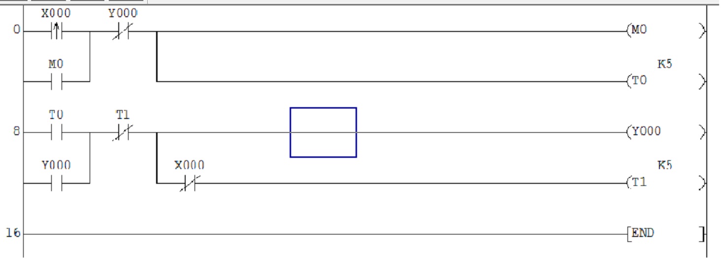

延时接通/断开电路
x0
|--||-----------------(T0)k90
| y1 x0
|--||--------|/|------(T1)k30
| t0 t1
|--||--------|/|------(y1)
| y1 |
sl0301

什么东东呀 我都看不动到底是要问什么意思了,
你要问时间继电器 是通电延时,还是断电延时

这个问题是否可以这样理解:动断延时的意思是当定时器线圈得电延时指定时间后,它的所有逻辑触点的极性置反。以8楼的梯形图为例。当PLC启动后,首先T0;T1得电(延时0.5秒动作)的同时Y2;Y3也同时得电,延时0.5秒后Y2;Y3同时失电。当然PLC的实际工作过程是自上而下,自左而右的扫描方式进行的。严格地讲8楼的梯形图还是不够编的严紧,可能是一个笔误。要达到这样的功能用一个定时器也可以了。
