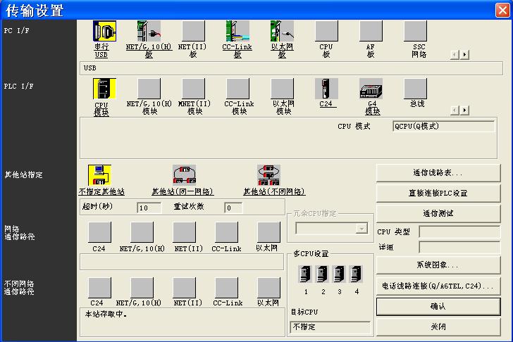

前期做了 三菱Q00CPU与电脑的数据线,可以用,但调程序太麻烦  后来做了条proface与电脑的数据线 现在想知道怎么通过这条数据线把GX DEVELOPER   经由PROFACE触摸屏与三菱Q00CPU相连  哪位大哥知道  告诉小弟

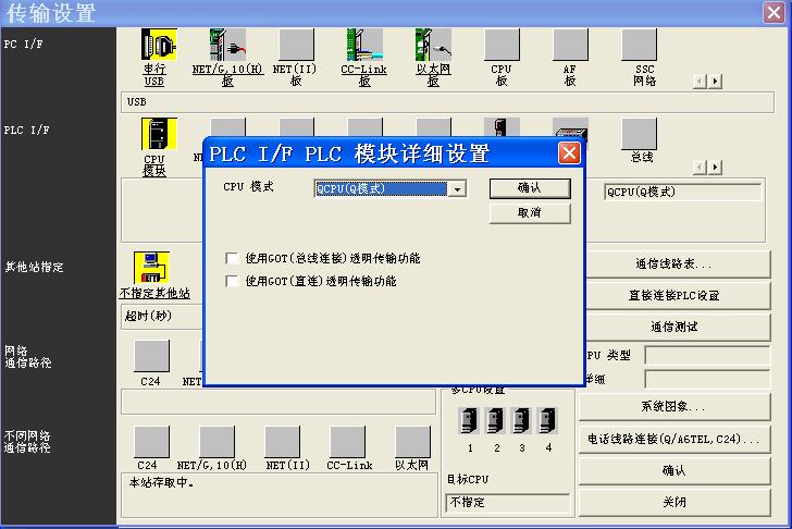

取决于你的屏的型号,看有没有透明传输的穿透功能。
型号为  GP2501-SC41-24V

此型號為帶網路接口的,所以應該沒有透傳功能,另你的PLC和人機是直連還是有透過通訊模塊的?
直接通过串口与PLC的CPU相连  但调试程序太麻烦 想通过触摸屏来监视PLC程序  触摸屏也能控制PLC   容易调试一些

7楼  发表于: 2010-11-24 14:08
这就是传说中的透过功能了

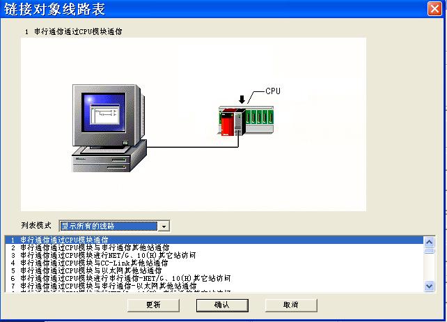

8楼  发表于: 2010-11-24 18:32
GX中可以设置的一些项目
