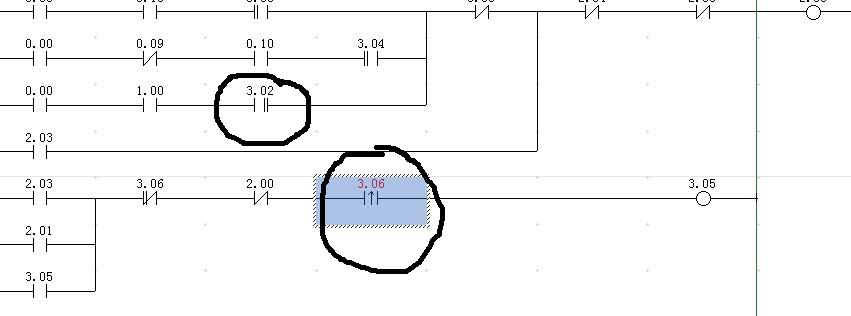

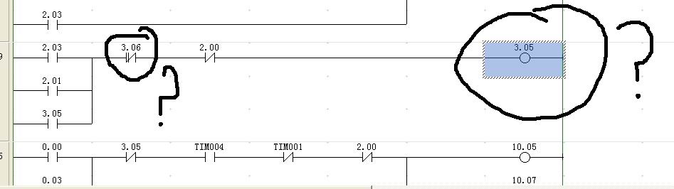

这张图里面有2个问题不明白 第一个是3.05是什么继电器
第二个就是3.06的常闭怎么多一束。 旁边的都没有

1、欧姆龙的IO区域如果不被分配给硬件输入输出,可以作为中间继电器使用。
2、左边多的那就是上升沿触发,右边多的就是下降沿触发。

不是上升沿 这个是有区别的

是上升沿线圈,下降沿线圈,然后取用它们的触点,就是这个样子的

欧姆龙的1-9为输入,如果没有被用,可以做内部辅助继电器。但是不可以做输出继电器。
看不懂你的图纸。你可以把例设计成12就可以显示全部了。

楼上正解,主要还是和硬件配置配合起来看

哪个是上升沿!只是您编程的时候选法一样!有一竖的您用了指令做上升沿!而有箭头的就用了编程时候自己选择的上升沿!功能都是上升沿
