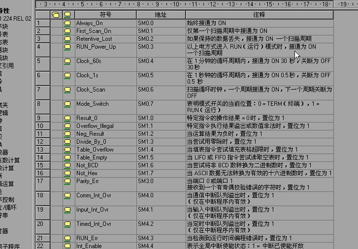

这是s7-200 编程软件里的符号表,300里面有这个表吗?

300中有符号表,但是没有特殊继电器以及寄存器,用户需要根据不同的作用自行在对应个OB块中编写程序。
