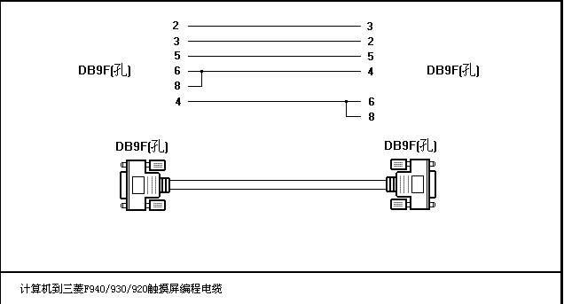

三菱触摸屏F940编程电缆谁知道怎么制作啊?,发个图给我啊??xukuncool@163.com非常感谢

(b) AC30R2-9P 连接图
个人电脑侧  GOT侧
信号名称 针脚号
电缆连接及信号方向
针脚号 信号名称
RXD 2 2 RXD
TXD 3 3 TXD
RTS 7 7 RTS
CTS 8 8 CTS
DSR 6 6 DSR
SG 5 5 SG
DTR 4    4 DTR
(c) FX-232CAB-1 连接图
个人电脑侧  GOT侧
信号名称 针脚号
电缆连接及信号方向
针脚号 信号名称
RXD 2 2 RXD
TXD 3 3 TXD
RTS 7 7 RTS
CTS 8 8 CTS
DSR 6 6 DSR
SG 5 5 SG
DTR 4    4 DTR
