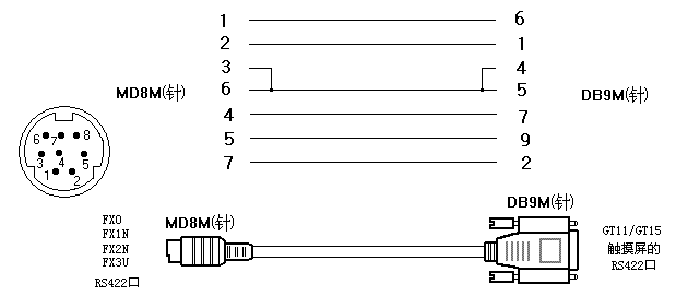

求三菱GT1050触摸屏与三菱FX系列PLC通讯电缆接线图。。谢谢大家。。支持一下新人。。
a4332075
查看a4332075的
发表于: 2010-11-20 16:53
补充:GT1000系列的与FX系列的PLC通讯线接线图也可以。。谢谢。。好人一生平安。。

GT11连接FX的

淘宝上买一个 10几快钱了
