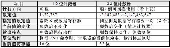

三菱FX1N PLC 高速记数器最高可以记多少个脉冲,谢谢大家了

作为32位计数器,它的范围是:

可以计: -2147483648------------+2147483647

虽说作为32位计数范围是-2147483648------------+2147483647。其实这个只是其自身的上下限,但是我们可以自己写程序扩大。还有就是有个最大值可以自己设定。是在人为,多大就看你的程序怎么做了
