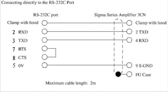

SigmaWin与伺服通讯连接线, 我也在用

谢谢提供

谢谢提供

谢谢正在找
