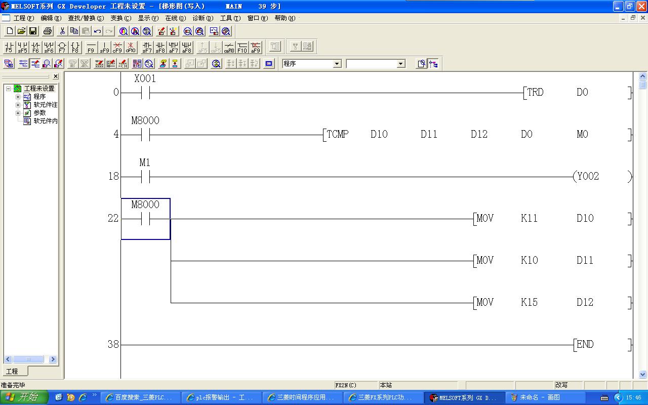

能不能设定plc在某个日期到后有个报警输出,比如我想让设备运行到2011年1月1日0点时,plc有个报警输出。
三菱plc的,最好附图或程序。

要用到TRD時鐘数据读出指令,读到自定义的寄存器,
然后再用接点AND=比较指令,分别是年、月、日、时、分、秒的数据与以上寄存器进行比较,
驱动所要报警输出的继电器就可以了,看看编程手册,先熟悉一下这2条指令,然后就做出了!

很好做的 看看编程手册
读出PLC内置的时间
然后做个比较程序 按指定的时间触发就可以了
最后别忘记校正一下PLC的内部时间就可以了

看这个,11年10月15日输出
