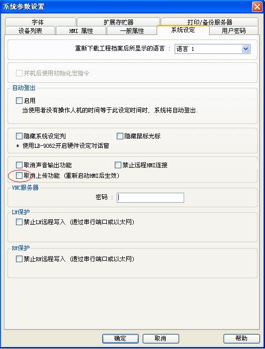

请问下大家,威纶EB8000怎么样才能做到程序禁止上传,我上次在别人的机子上想上传程序时,弹出的对话框选项是灰色的,这是怎么实现的呢?

这样应该就可以了。

是不是有些机型不支持此功能啊,我在MT8121X中都没找到这个选项
