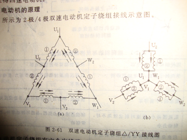

双速电机,在标记看不清的情况下怎么接线哦?还有其他速度?

就是双星接和角接呀

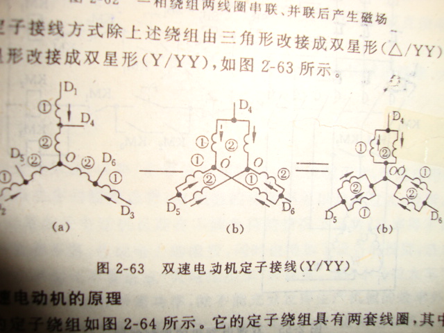

双速电机我以前用的特别多!一般都是双星形同三角形1:三角形接法接U1 V1 W1,U2 V2 W2空;2:双星形接法接U2 V2 W2,将U1 V1 W1短接。有少部分电机是上下反过来接的!

要搞清有几极的抽头(2-4-8极?),接起来不简单,多速电机应配专用的开关的,

上传两张图,看看原理,就知怎么测量了

还有一个,YY\Y的双速电机
