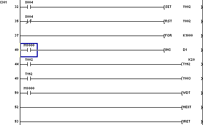

想问一下大家/程序里面X3接通一次/D1的数字应该是多少/在第二次接通时D1的数字又应该是多少?现在每接通一次X3/D1于2000递增/为什么不是1000呢?因为K=1000/谢谢各位

它是指在一个扫描周期内循环一千次…这个一千在程序里看不到它的变化…至于第二次X3接通D1里变成了二千…是因为你循环结束了没有对D1复位…
