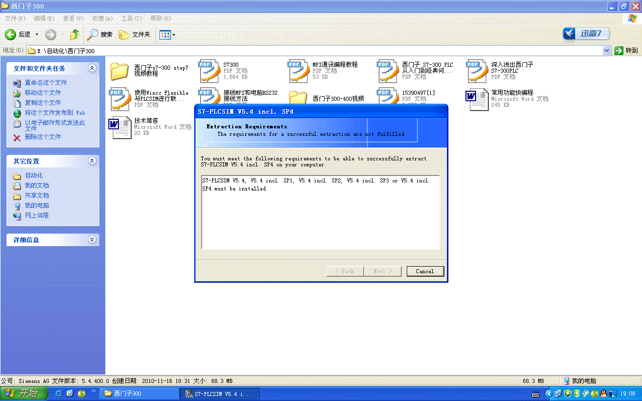

西门子300的仿真软件装不下去,不知道怎么回事?

这是升级版,要有低版本的才可以用来升级。

先找个SP1或SP3装了,在装这个就可以了,西门子软件都是这样的,老是搞升级,让你在原有基础上升级,有时候很麻烦
