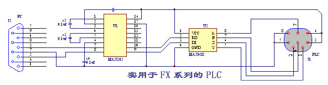

三菱FX1N-24MR-001的下载口那个圆形八针的口是什么座?线序是怎么样的?

是母座,线序是422规范。

1,RX-
2,RX+
4,TX-
7,TX+
3、6,Vcc
5/8,GND
顺序见图:

友情提示: 如果是与电脑或触摸屏连接,最好用PLC或者屏的供应产做好的现成电缆...
做得不好的电缆,总烧PLC通讯芯片.
