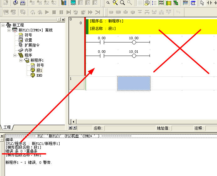

各位大侠,我用CX-----7.3编程软件编程时,程序里老是有一条坚红杠,报警为"条8,重叠条”。望各位大侠多多帮忙指教。万分感谢!

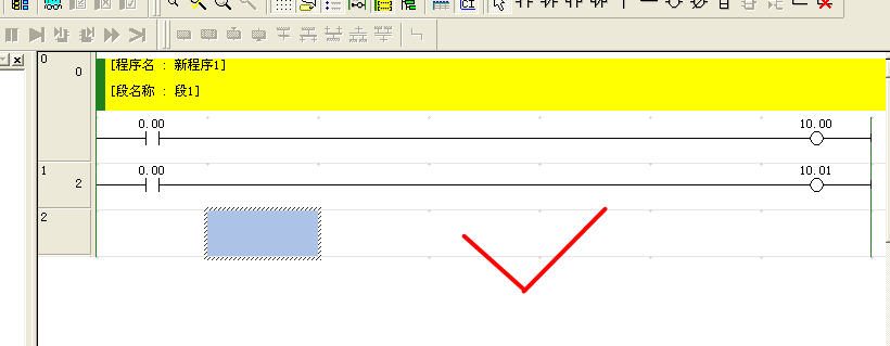

发表于: 2010-11-15 15:21
程序语法错误,一个条栏只允许一个输入输出回路。
