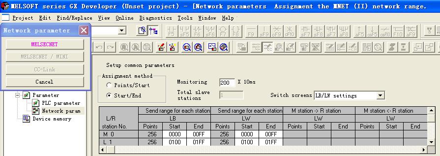

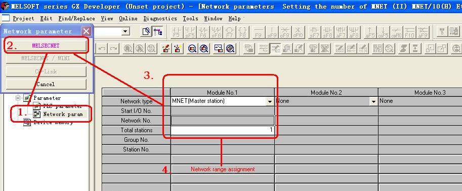

两个 A1S PLC通过A1SJ71AT21B通讯模块通讯,不知怎样设置主站的通讯设置,我想B0-BFF 用于主站 B100-B1FF 用于从站。w0-WFF 用于主站 W100-W1FF用于从站。请求版主帮助,感谢之至!

1.Network
2.Range

太谢谢版主,我试试,有问题再请教!

谢谢版主老师,通讯成功了
