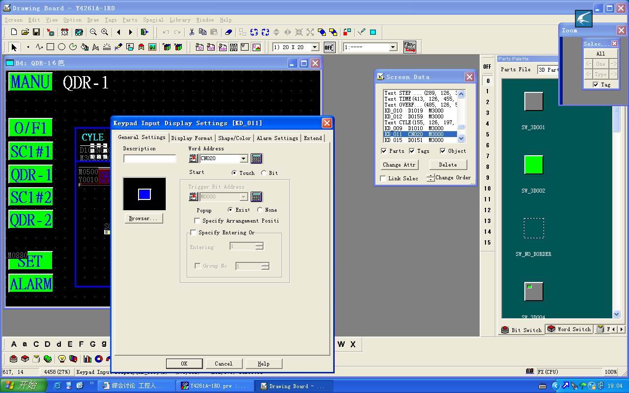

有一Proface人机界面连接F2N系列PLC,其中人机中调用到PLC的一个字地址CN236作数值显示,我印象中,F2N没有CN236的字软元件,请高手指教是否有异?

就是C236

我记得三菱FX2N中计数器最大到C234,C234是一个32位增/减掉电保持用计数器

C236是1相1计数的高速计数器

引用第5楼mhlllf于2007-12-30 14:34发表的 :
就是C236
对头
