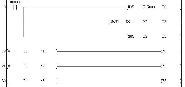

题目是有3个指示灯在输出端
SB0 、SB1、 SB2 随便按其中一个时亮L0
任意2个亮L1
三个同时按下时亮L2
没有按时,全灭!
我在便编写的时候出了点问题。

发表于: 2010-11-12 12:51
SUM指令统计位数
ON为1时 点亮L0
ON为2时,点亮L1
On为3时,点亮L2
ON为0 全部熄灭。

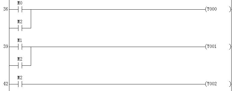

引用第4楼cvlsam于2010-11-12 14:22发表的 :
[attachment=49388]
[attachment=49389]
Good Luck
呵呵!d1=3时L0,L1,L2全亮咯。与楼主的题目不符。

发表于: 2010-11-13 11:33
4楼只要把M2的常闭辅助触点放在Y0;Y1的输出上就能够满足楼主要求。

发表于: 2010-11-13 11:37
用sum 指令就可以实现
