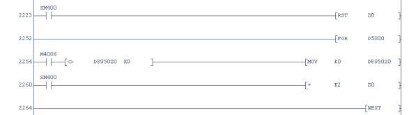

谁有三菱FOR指令的梯形图?不知是怎样编程的?我的

发表于: 2010-11-12 08:57
循环4次
------------------------For 4
要执行的程序
-----------------------NEXT

楼上的朋友,我做了一个简单的程序,启动X0不会循环,帮我修改一下。
LDX0 PLS M5
FOR K3
LD M5 SET M2
LD X2 OUT Y0
LD Y0 OUT T1 K50
LD T1 RST M2 OUT Y1
NEXT
END

喔,在循环中加定时器基本是找死,除非有不断的去复位看门狗。
你要的循环非常简单,去除For与NEXT指令即可。
好好看书吧,了解一下PLC工作原理,不要死读。

送你一小段比较简单的
谁有三菱FOR指令的梯形图?
