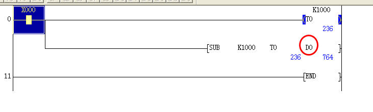

请问在触摸屏上怎样实现定时器的时间倒数呢?比如说设置为30秒,计时开始时从30倒数为0。

此时,D0显示的就是倒计时值。

LD M8012
DECP D100
