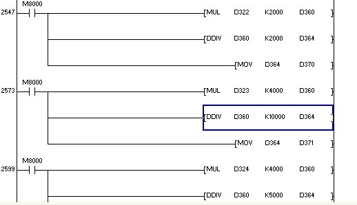

三菱plc中有段程序不解

D360:数据寄存器,储存数据用。
结合这三段程序来看,它应该起到数据暂存的作用。

D360是暫存器,
在此要看整句DDIV D360 K10000 D364
DDIV是32bit除算
整句意思是D360 D361的数值除10000 商数的数值写入D364 D365 余数的数值写入D366 D367

谢谢各位 我想知道的是程序中的d360 因为下面还有好多d360 它重复那么多 对于运算出来的 d371
d372
d373
d374的值 会有影响的吧

D360中的值可以被多次使用.
