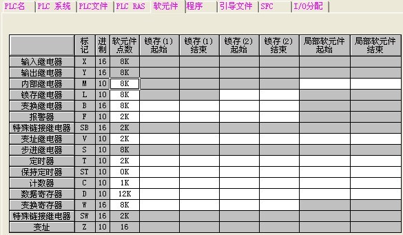

请问Q系列D停电保持是从多少号——到多少号,FX2N是从D200到D511,Q系列辅助继电器M又是从——到。能指个例子吗?还是要参考那本手册,请指导一下。谢谢

描述:停电保存里面可以设置的
里面可以设置的

自已根据需要定义

上面的图很给力,,看下自己的PLC的配置就可以了,另外可以修改,但有上限

这个对话框找了半天,没有找出来啊,哈

图片出处在参数栏下的PLC参数里面
