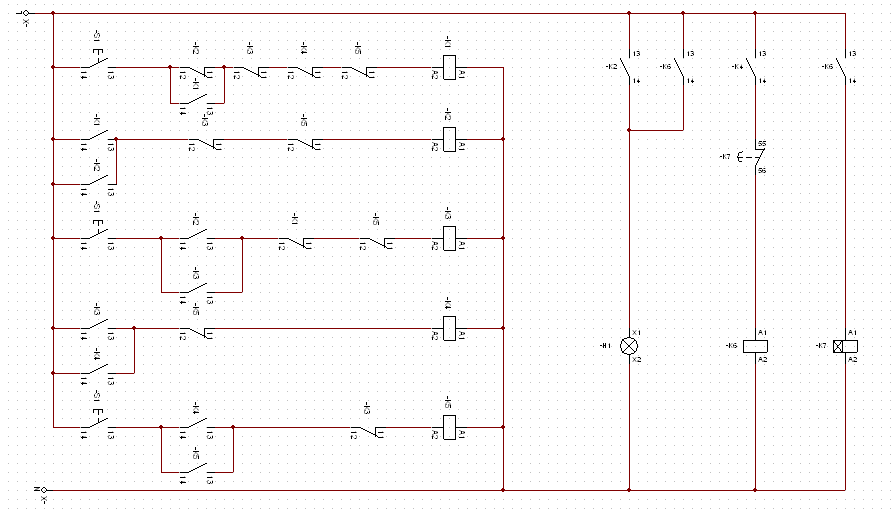

题目是这样的,一个常开按钮,一个时间继电器,N个中间继电器!
要达到的目的是 1 按第一下按钮,一直输出。
2 按第二下按钮,输出闪烁。
3 按第三下按钮,输出停止。
附件带答案,用三菱编程软件编写,可以转化成机械电路。 供大家参考
特此注明这是一个机械电路!请大家不要走捷径,利用PLC的方便指令!我只是不会使用画图软件才写成梯形图的!请大家不要侮辱自己的智商!

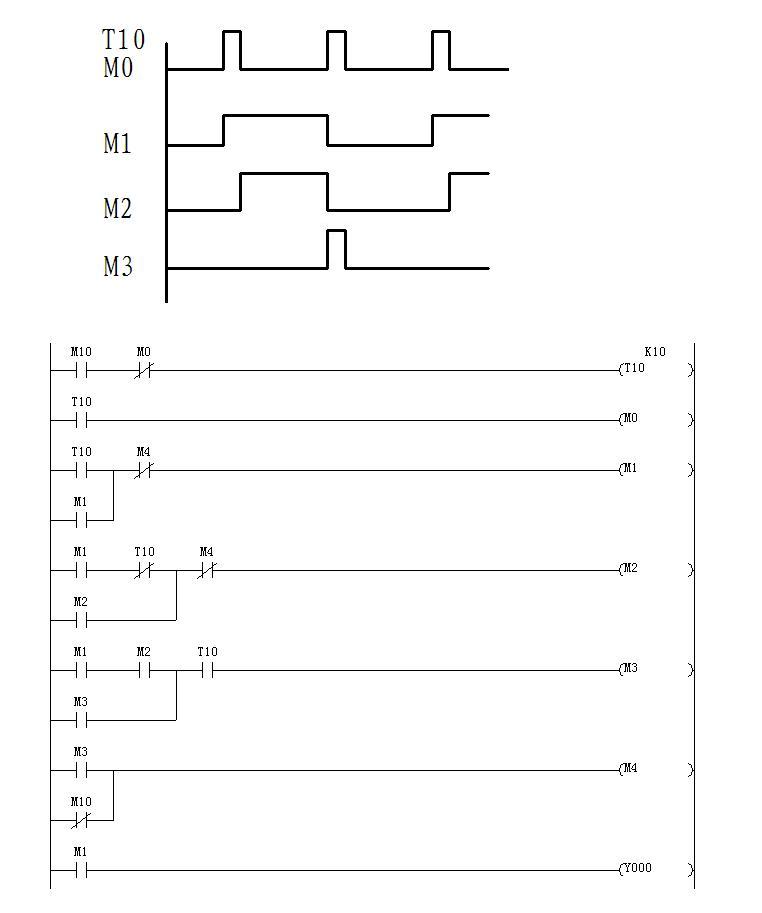

软件实现的话不难吧,主要是脉冲输出这个东西,随便画了一下动作表,占空比1:1的,提供一个思路;
双稳态+定时触发。 如果要搭实际电路的话,要考虑边沿触发和时延的问题。请指教!

4楼的程序不行,外行 你自己仔细看看!

不要以为此题很简单,实际你OUT 了!!!!!!!!!!!!!

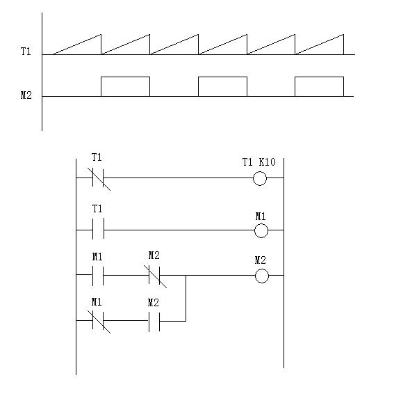

来个循环时间不知可以不?

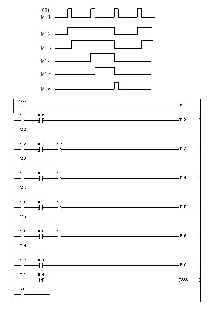

4楼:程序不对,应该是:
新建 Microsoft Word 文档.doc
(24 K) 下载次数:104

只要做出上升沿或者下降沿触发的效果就可以了
