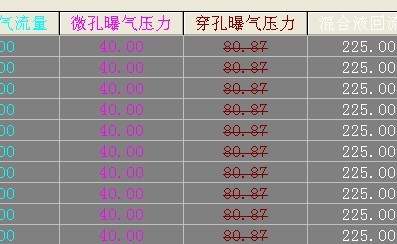

如上图,我做的过程值归档,
其中有的数据上面有删除线
。我在设置的时候每项数据都是相同的,字体选择时也没有选删除的选项。

代表数据无效。
