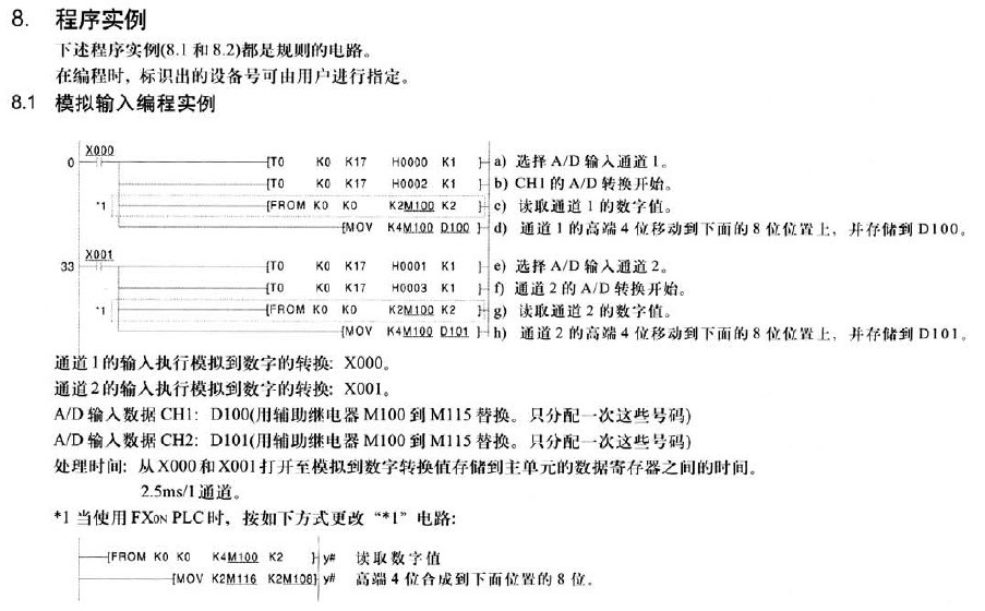

请各位高手指点,现有一问题请教。用FX2N-4AD模块,用于测量电压,电压为0V---3.5V.怎么将CH通道里的数据读出来同设定值比较.TO FORM程序怎么做?

发表于: 2010-11-04 22:29
发个图楼主自己看吧

发表于: 2010-11-10 10:29
下载一个特殊模块编程手册。直接照抄,改下存放地址。
