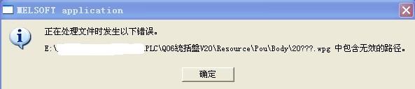

打开工程时出现问题。有以下提示

有图,请教大虾~~

路径太长,含有中文都可能这样,文件名中好象也不能有?。不知道涂白的是啥。

谢谢。基本可以打开了。好像语言不兼容。中文版的打开日文版程序。里面注释都是乱码。
