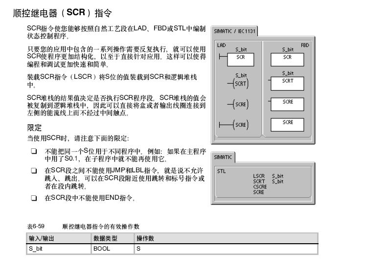

我想问西门子200系列顺序功能图(SFC)这个功能我怎么在软件V4.0中找不到啊,想问问大家是怎么用的

西门子200系列还处于步进梯形图的地步。因此请使用:
来构建步进梯形图。
