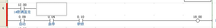

哪个大哥告诉下欧姆龙编程怎么插入行啊,我怎么插入还是在同一行啊。

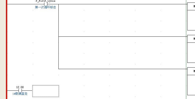

插入条栏写出来是这样的啊

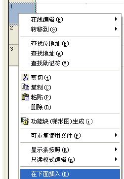

不好意思,应该是灰色条号区域右键后选择“在上面插入”或“在下面插入”
如图:
下载积分:+3(guochunyi) 热心助人

发表于: 2010-11-03 11:58
OK了谢谢版主
