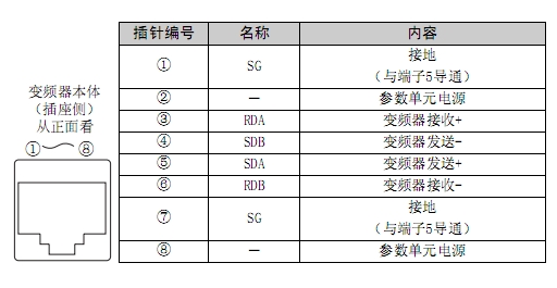

FX系列PLC与变频器用串行通信,RS-485模块,这条通信线怎么做?PU接口上的水晶头怎么样与模块的接线对应?Q系列PLC又用什么模块?请相关人士指教。谢谢!

估计你是三菱的变频器,截个图给你

谢谢6楼的朋友!
