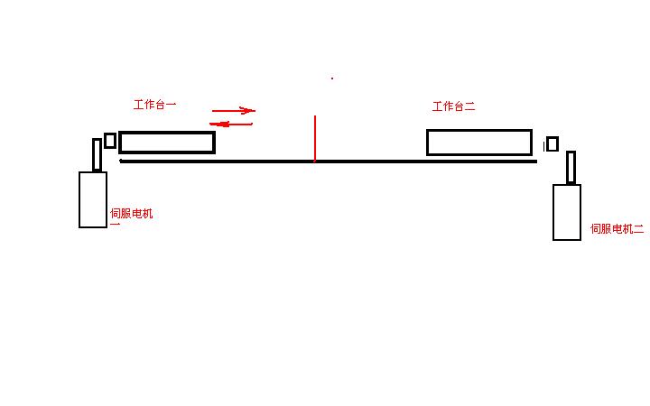

本人刚学伺服,请教大家,我用FX1N-MR+2个控制器,能否控制两台伺服电机...还是要通过用数据总线。能否有更方便我方法.如图所示工作台一动作,工作台二停止。工作台二工作,工作台一退回.两者交替动作.

这个简单啊,用来控制驱动器的运行停止就行了啊。
加个互锁程序就能办到,

FX1N-MR+2个控制器???
你用脉冲+方向的模式来驱动伺服的话,首先你的PLC就应该选 晶体管的 啊,楼主要多看看哦

我在学三菱品牌的,能否说一下由那些硬件组合 .如PLC为FX2N-MT。控制器、驱动器是那个型号.谢谢.

FX1N/2N/3U-MT的都可以,除了3U的能控制三个轴,其他的最多2轴,都不能插补。三菱驱动器MR-ES/J2S/J3-__A都行。J2S和J3系列可以实现绝对位置控制,断电后位置可以记忆

手册MR-J3只有一个电机插口,如何控制上图的两个电机。难道要用有两个MR-J3?..请路过的指点一下.

两个电机肯定要两个MR-J3。
