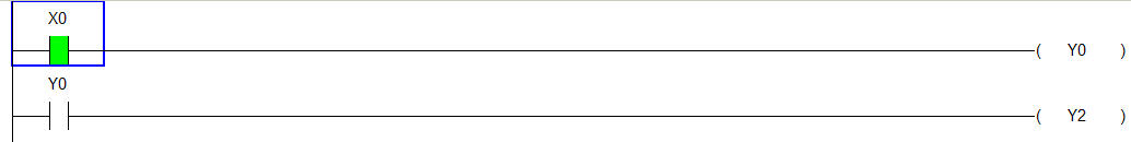

最近要学下台达,有台设备是这个PLC,该软件如何仿真?怎么没反应,如图,X0通了,Y0却不通?

启动仿真后将程序下载到仿真器,然后将PLC打到运行,然后强制触点。

感谢版主指导,貌似YO不能单独强制ON,即我不强制X0为ON?
