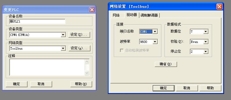

老杨您好:
现手上有一拆机件omron CPM1A plc,想从新利用。因对其软硬件均不熟悉(刚学习)。遇到以下情况:打开编程软件,选择自动在线,就是跟PLC连接不上!该PC所控制的机器原来各动作正常,plc没坏。软件是网上下载的。这究竟是软件没注册、还是plc加密造成?
诚盼站长及各位大虾指导。

你的com口选择是不是正确的还有波特率?

COM口为com1,波特率为电脑默认没去设定。自动在线时,看到编程软件有很多种方式尝试去连接的。就是不行。

你有用USB转RS232吗?

如果你的通讯线没问题的话,可以试试这样:
不要用自动在线,新建一个CPM1A的PLC,网络类型选择:
Toolbus,再按“设定”,设定通讯参数。结束后再和PLC用“在线”功能。

CPM1A的设备类型应该还要设定,CPU10/20/30/40?
一般的网络类型应该是SYSMAC WAY吧。

致电OMRON客服中心,回复说两个可能:一、电缆不正确 二,CPU单元原来用手编的,需用手编将通讯方式改了才能与电脑连接。
那么麻烦!叫采购再买个三菱的回来好了。
此问题到此结束,谢谢大家!

注意HOST LINK单元号,有可能被修改过。
范围是0到31.可试试。

你如果是USB转RS232,用自动在线是连不上的.
