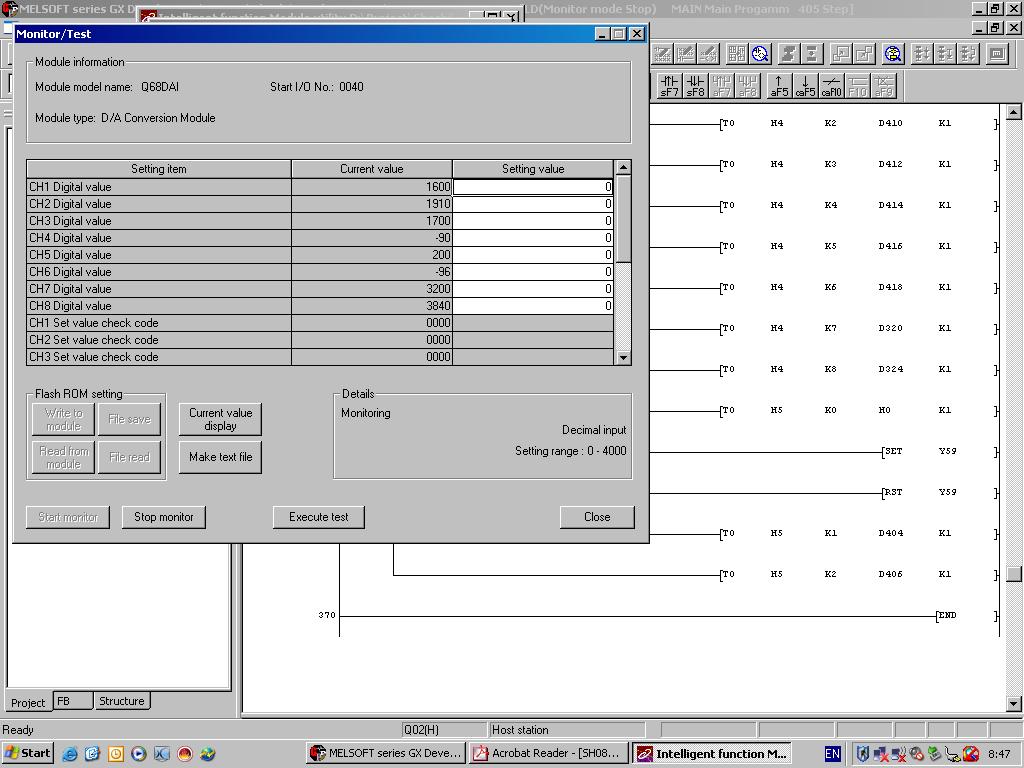

描述:Q68DAI
各位朋友,今天在调试过程中遇到一个问题,监控状态下可以看到通道有0-4000的输出,但在卡上的接线端子上就是没有电流输出,有谁遇到过类似的问题.谢谢

你用的甚麼工具来测的电流?

電錶有問題吧不然你拿AD模組測看看是否收的到

谢谢各位,现在有输出了.我在程序里面强制了一下Y9.不过又出现了一个新的问题.Q68DAI出现了一个报警,错误代码是025C,我现在还没有查到代码介绍.不只各位能否不吝赐教.谢谢.

虽然没有查到代码的意思,找到原因了.是因为输出超出范围了(0-4000).
