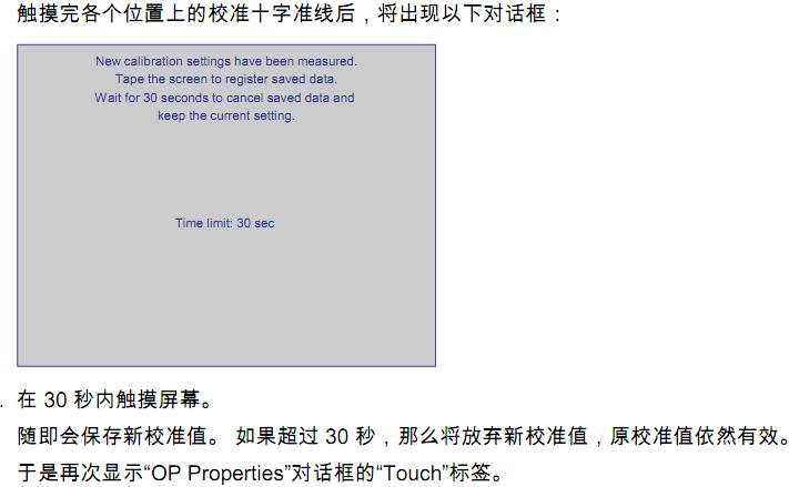

西门子mp277触摸屏按键有偏差,差一公分左右。校准了五次也没用。

30秒内触摸屏幕~
