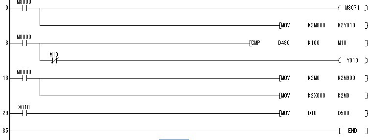

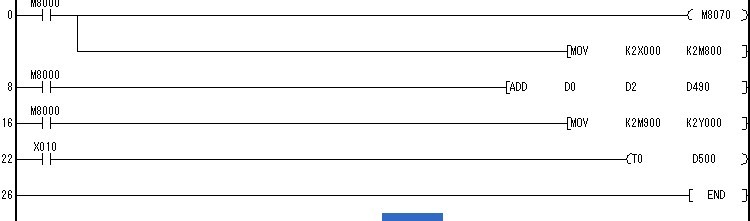

碰到的问题是,开机送电不能自动运行,通讯,要从机,stop一下,再开run,就可以了,帮我看看问题在哪里,见图

也就是从机不能自动通讯,要重新启动一下,各位高手帮我看一下,这个程序也不是我写的,我是从这论坛下载的,第一图我只加了mov k2x0 k2m0,这句

mov k2x0 k2m0把这个指令放在MOV K2M0 K2M900你看可不可一
