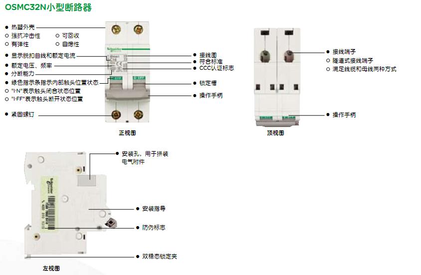

请问一下,
同是施耐德的Omsmart系列的C32N和C65H有什么不同???

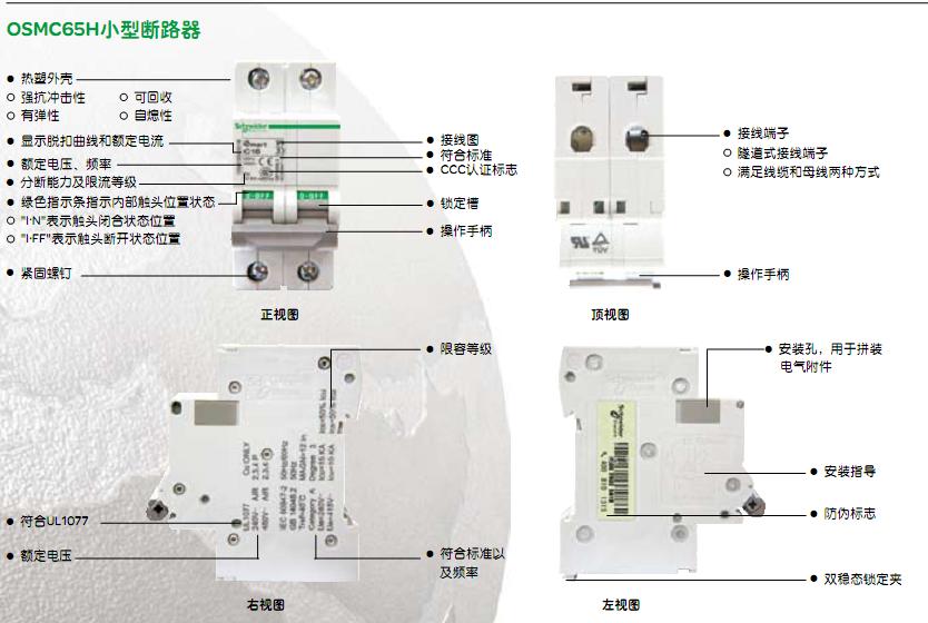

发表于: 2010-10-24 21:36
分断能力不一样,6KA 和10KA

发表于: 2010-10-24 21:38
分断能力是指断路器开关的一种特殊功能。断路器的分断能力是指该断路器安全切断故障电流的能力(往往也是价格的决定因素),与其额定电流无必然联系。
