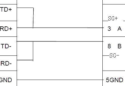

大家好,FX2N与台达M型变频器做RS485通信时,变频器上接SG+,SG-.FX2N-485-BD上有五个接线端子:RDA,RDB,SDA,SDB,SG,请问是接哪两根呢,谢谢大家

应该是这样把

1楼正解

还有,请问还需要接终端电阻吗,如果需要,应该怎么接,

RDA 是A口485收数据
SDA 是A口485发数据
RDB 是B口485收数据
SDB 是B口485发数据
