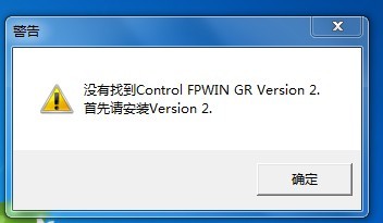

我装松下软件是提示找不到…………!!不知道什么原因??软件是在官网上下载的,请高手指点!!!!!!!!!!!!

你安装的是升级补丁。先安装原来的低版本主程序吧。
