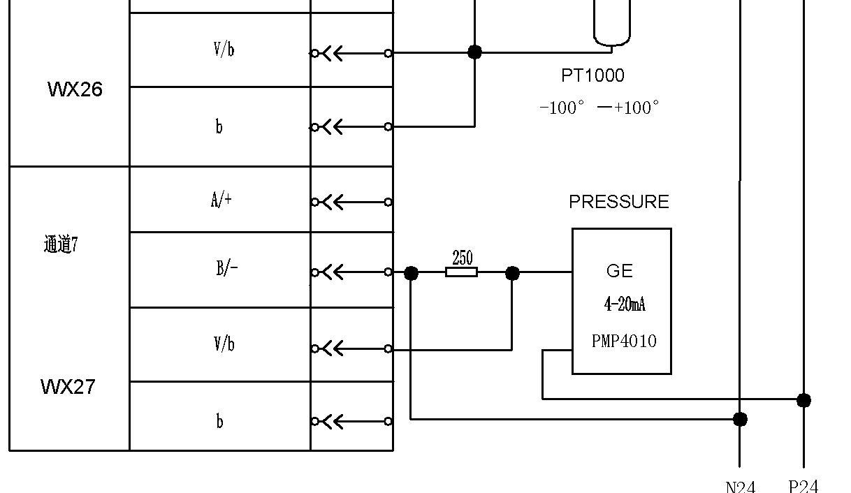

确切的说是串电阻,不过看起来时并联的
按下面共负极接线
