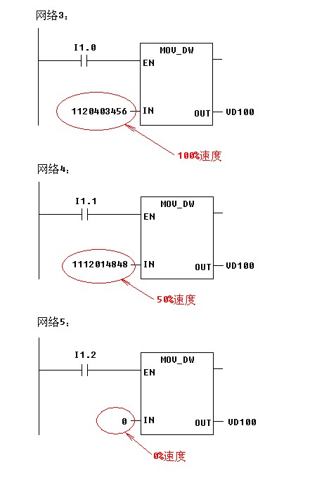

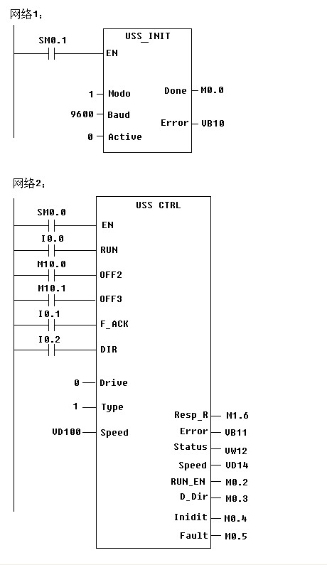

用S7-200与MM440通过USS通讯,为什么百分之百的速度时传送的数据是1120403456?该数据如何得来?要是想从变频器传回电流的数据该如何做?
程序如下:
