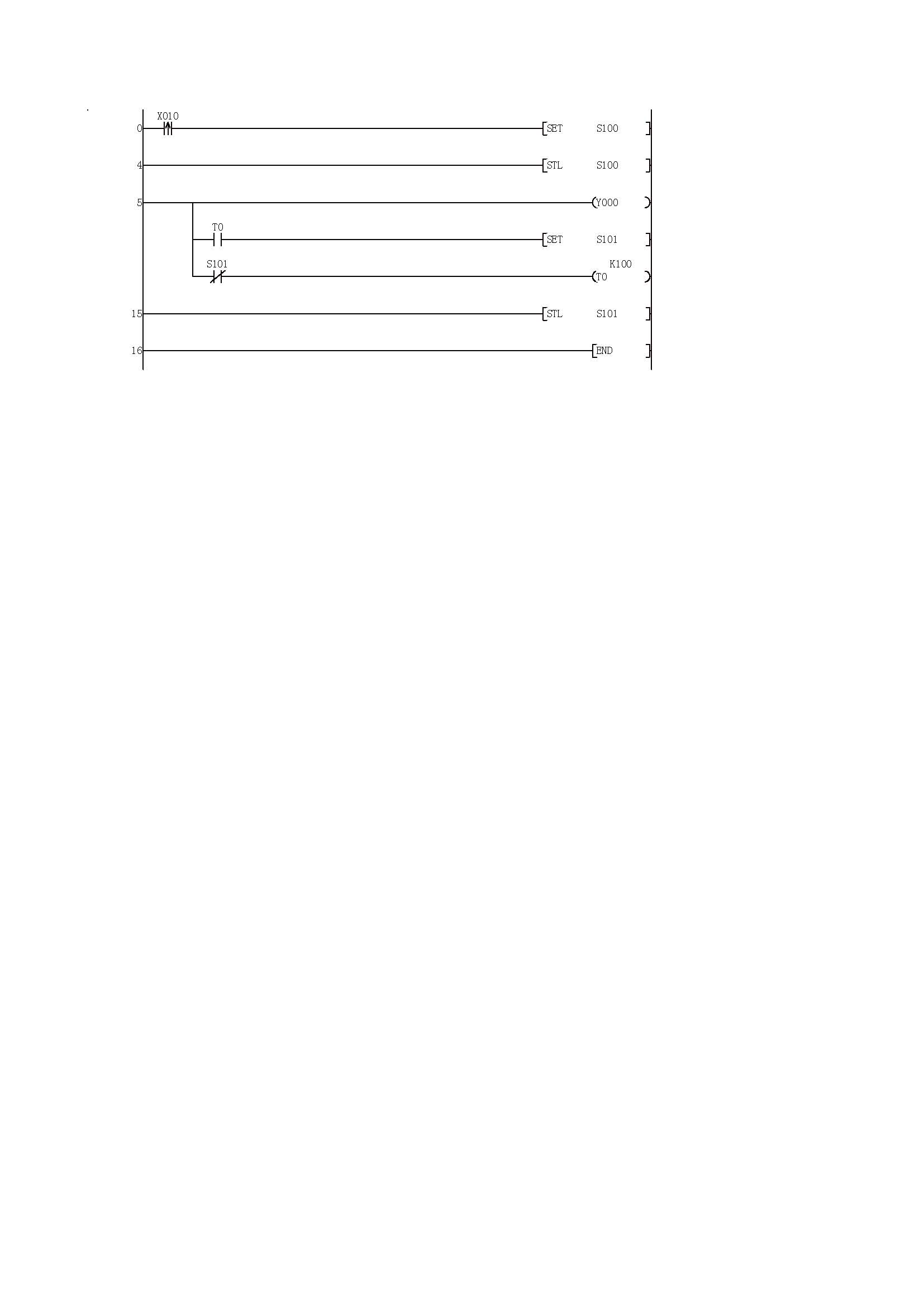

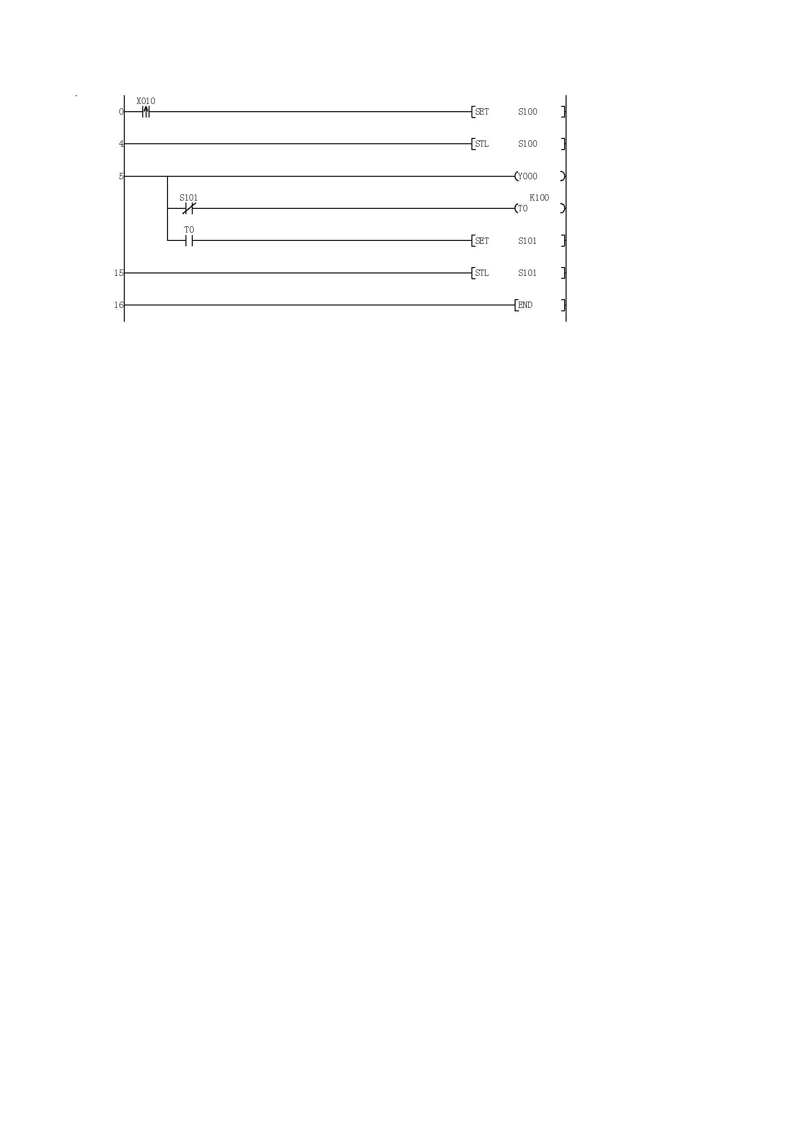

为什么 第一个S101可以被置位而 第二个图片的S101 不能被置位 ???
如何理解PLC对这两个程序的扫描??? 多多指教!!!
如看不清楚 请看附件

怎么看到第二个不能被置位的?
另外这个S101的闭点可以去掉。

发表于: 2010-10-24 20:15
用SFC编程,根本不用去考虑这样的事情。

发表于: 2010-10-24 20:39
跳转条件,和跳转目标,满足后没问题,查查看

发表于: 2010-10-24 22:08
应当都可以。
RET指令呢?
